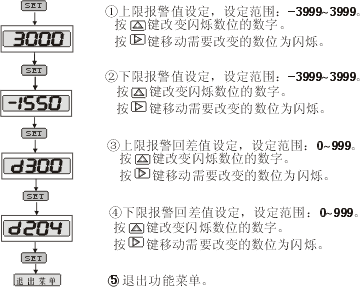

七、菜单操作说明
注意:1、带上下限两个控制。上限用于上限报警,下限用于下限报警。
      2、每个控制限都必须设定两个数值,通过设定上限值和上限回差值确定上限,通过设定下限值和下限回差值确定上限。
     3、“上限值”和“上限值-回差值”构成了上控制限允许的波动范围。
       “下限值”和“下限值+回差值”构成了下控制限允许的波动范围。
     4、从上限和下限的定义可知,一般情况下,上限和下限是不可以互换使用的。

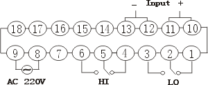

八、连接图
