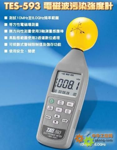

TES-593电磁波污染强度计
高频(RF)电磁波强度测量
大哥大基地台天线电磁波辐射强度测量
无线通讯应用(CW、TDMA、GSM、DECT)
RF高频电磁波使用安全
RF高频发射机功率测量
无线网路(Wi-Fi)侦测、安装
无线针孔摄影机与窃听器之侦测
家用无线电话电磁波辐射强度测量
微波炉辐射 漏侦测
公司或家居环境电磁波安全防护评估
