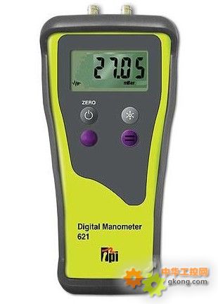

产品名称: TPI-621双输入数字压力表
型  号: TPI621,TPI-621
价  格:
TPI-621双输入数字压力表简单介绍
7种单位选择(inH2O, mbar, KPa, PSI, mmH2O, mmHg, inHg)最大过压300 mbar
TPI-621双输入数字压力表详细说明
TPI-621双输入数字压力表
(量程:-40.0 to +120.0 mbar,分辨率2个小数位)
特点
测量范围:
单位
范围
InH2O
±120
mbar
±300
KPa
±30
Psi
±5
mmH2O
±3000
MmHg
±220
InHg
±9
显示:5位LCD带背光
输入类型:双路差动(1 /4 Barbed)
分辨率(最大):0.001 inH2O
精度:±0.2%满刻度
功能:单键归零,背光,单位选择,平均模式,自动关机
计量单位:7个单位(inH2O, mbar, KPa, PSI, mmH2O, mmHg, inHg)
电池类型:9V碱性
电池寿命:80小时
自动关机:40分钟
自动量程:
过压:300 mbar
操作温度:0~40℃(32~104℉)
相对湿度:0%~80%
