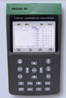

PROVA-800八通道温度计>温度计/记录器
适用:K,J,T,R,S,E,N,L,U,B,C型热电偶
8个输入温度测量记录图形显示任一输入的记录曲线
适用K/J/E/T/R/S/N/L/U/B/C型热电偶
采用方便的迷你温度接头
准确度+/- 0.05% rdg + 1oC(K型)
