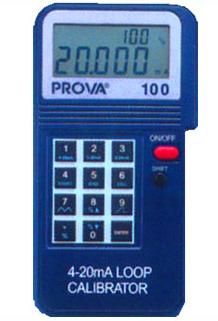

产品名称: 4-20mA回路校正器PROVA100
型  号: PROVA100,PROVA-100
价  格:
特  点
1.4-20mA(1KΩ负载,24V回路输出)
2.0.025﹪低误差
3.简易的操作介面
4.自动波段及阶段输出
5.另有0-20mA,0-24mA二种输出范围
6.0-100﹪输出,百分比阶段选择
7.开路及过载时蜂鸣器提醒
