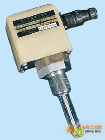

产品名称: WTYK-11B压力式温度控制器
型  号: WTYK-11B压力式温度控制器
品  牌: 江新电气
WTYK-11B 压力式温度控制器
 WTYK-11压力式温度控制器是一种随温度的升降而使与之相连接的电路断开闭合的自动化仪表,使用于内燃机车机组中的冷却水或油的温度自动控制,达到使机组正常工作或自动保护的目的。本仪表也可被选用在其它的工业设备上。
