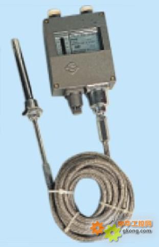

  • 用途
      WTZK-50(C)型温度控制器是一种随温度升降而使电路闭合或断开的电开关。用于船舰、机车冷冻设备及其他工业设备与执行机构配套,对气体、蒸气或液体的温度进行两位式控制,它具有一定的温度调节范围,并附有差动调节装置,用户可根据需要在其中选择被控温度和适当的差动值。
    主要技术参数
    序号 温度控制范围 切换差控制范围 最大允许设定标度误差 最大允许重
    复性误差
    切换差控制范围
    1 -25~0 3~5 ±2 1 3~5
    2 -15~15 3~5 ±2 1 3~5
    3 10~40 3~5 ±2 1 3~5
    4 40~80 3~5 ±3 1 3~5
    5 60~100 3~5 ±3 1 3~5
    6 80~120 3~5 ±3 1 3~5
    7 110~150 3~5 ±3 1 3~5
    8 130~170 4~5 ±3 1 4~5
