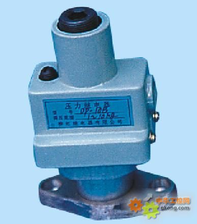

产品名称: DP-25A DP-25B压力继电器
型  号: DP-25A DP-25B压力继电器
品  牌: 江新电气
DP-25A DP-25B压力继电器
适用范围
       DP型压力继电器是一种压力控制元件。用于液压—电器联合传动及控制的液压系统中,它是将液压系统中所要求的压力讯号转变为电气讯号的一种转换装置或液—电联锁装置。一般可作为各种液—电及机械联合传动的自动控制元件。广泛应用于机床、机械、机车及自装自动化设备。山于能完成液压—电器联锁,故也可作为系统的安全保护装置使用。
    主要技术数据
产品规格
技术参数
DP-10
DP-25
DP-40
DP-63
DP-100
DP-10B
DP-25B
DP-40B
DP-63B
DP-100B
压力调整范围
(Mpa)
0.1-1
0.25-2.5
0.4-4
0.6-6.3
0.1-10
通断差
(Mpa)
0.05~0.15
0.15~0.3
0.2~0.3
0.35~0.8
0.35~0.8
控制精度
(Mpa)
0.02
0.04
0.04
0.08
0.05
作用时间
(S)
<0.5
<0.5
<0.5
<0.5
<0.5
48V
0.5A
115V
3A
115V
3A
115V
3A
115V
3A
250V
2A
220
V 3A
380
220
V 3A
380
220
V 3A
380
220
V 3A
380
A
(kg)
0.42
0.42
0.42
0.75
0.75
B
(kg)
0.52
0.52
0.52
0.58
0.58
