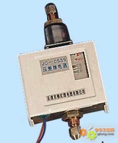

产品名称: JY-616压力继电器
型  号: JY-616压力继电器
品  牌: 江新电气
JY-616压力继电器
用途
JY-616型压力控制器是一种自动控制和保护元件,当输入压力高于调定值时,控制器的波纹管位移使微动开关动作,切断电路停止主机,起保护和自动控制作用。它应用于以R12R22,R717为媒介的制冷装置及空气调节系统中,也适用于其他机械设备的液体,气体的压力自动控制和保护装置中。
工作原理及结构
控制器的的工作原理基于力的平衡关系。当波纹管内压力升高,其值高于主弹簧调定值时波纹管伸长,推动摇摆逆时针位移,同时与摇摆刚性联接的电门顶板也产生相同的角度移动,将微动开关顶开,切断主机电源,当系统故障排除后,恢复正常压力时,微动开关复原位,使电路接通,主机运转。
技术参数
压力控制器调节范围:  0.61.6MPA
固定压力差:          0.050.15MPA
开关触头容量:AC380V 3A
              DC27V  15A
安装调整使用
继电器底壳有26安装孔,将继电器垂直安装。
6×mm无缝钢管或铜管(由使用工质而定)接入气箱体输入压力。
引入电线通过孔按原理图接好。
通过上面手扭可调节压力控制范围,该控制器有指示刻度,用户可直接从指针指示看出刻度值。如压力保护值为1.6MPA可直接旋转手扭使指针指示在1.6MPA即可。该压力控制器出厂,指针调在1MPA
使用注意事项
1 该控制器的调节扭在外部,请经常注意是否有乱动再使指针错位。调节好的压力应每年校验一次
2 接管应使用二把扳手对接
3系统试漏,试压时,输入控制器压力不得大于2MPA
4 所以红漆封的螺钉不得随意扭动。
5外形尺寸: 190×95×54m/m.
