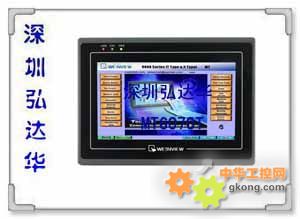

产品名称: TK6102i 人机界面
型  号: TK6102i
品  牌: 威伦
WEINVIEW TK6102i 产品描述:
400MHz CPU,128MB内存;
16:9宽屏,10寸,65536色TFT LCD,分辨率800x480;
2个COM端口,1个USB2.0接口;
COM1及COM3[RS485]2W支持MPI 187.5K,但同时只能选择一个使用;
显示 显示类型 10”TFT
分辨率 (WxH dots) 800 x 480
显示亮度 (cd/m2) 300
对比度 500:1
背光类型 LED
背光寿命 30,000小时
显示色彩 65536
触控面板 类型 4线模拟电阻式
触控精度 Active Area Length(X)±2%, Width(Y)±2%
内存 Flash储存器 (MB) 128
DRAM (MB) 64
处理器   32Bit RISC 400MHz
通讯埠 SD 卡插槽 无
USB 主设备 无
Mini USB 下载口 USB 2.0 x 1
以太网络 无
COM连接埠 Com1: RS-232/RS-485 2w/4w, Com3: RS-485 2w
声音输出 无
Video Input Port 无
万年历   内建
电源 输入电源 24±20%VDC
电源功耗 300mA@24VDC
隔离电源器 内建
耐压 500VAC  (1分钟)
绝缘电阻 超过50MW at 500VDC
抗震 10 to 25Hz(X,Y,Z 方向 2G 30分钟)
规格 外壳材质 工业塑料
外形尺寸 WxHxD 271 x 212 x 50mm
开孔尺寸 (mm) 260 x 202
重量 (kg) 约1.4 kg
操作环境 防护等级 NEMA4 / IP65
储存环境温度 -20°~60°C (-4° ~ 140°F)
使用环境温度 0° ~ 50°C (32° ~ 122°F)
使用环境湿度 10% ~ 90% @ 40°C, 无冷凝
欧盟CE认证   EN 55022:2006,Class A, EN 61000-3-2:2006,
EN 61000-3-3:1995+A1:2001+A2:2005
EN 55024:1998+A1:2001+A2:2003
使用软件   仅适用于简体中文版EB8000 V4.42或更新版
