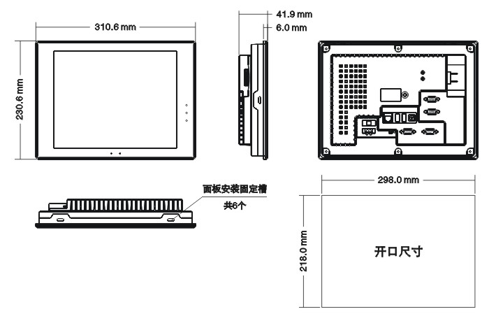

外形尺寸
310×230×58mm
开孔尺寸
298×218mm
