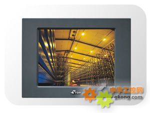

产品名称: 易优人机MT4500TE
型  号: MT4500TE
品  牌: 易优eview
型 号
MT4500TE
参数规格
外壳颜色
深灰色
显示尺寸
10.4" TFT
分辨率
640×480
显示色彩
65536彩色
亮 度
400cd/m²
背光灯
2 CCFL
触摸屏
4线 精密电阻网络 ( 表面硬度 4H )
液晶寿命
50000小时
CPU
 200MHz RISC
存储器
8MB Flash + 16MB SDRAM
通信端口
2个RS232/485/422口,1个USB SLAVE口
RTC&配方存储器
256KB+实时时钟
打印端口
1 DB15,支持SPRT SP-DN16PH,HP LaserJet P2014, EPSON LQ 305KT
以太网口
1个10M/100M以太网口
供电电源
21~28V DC, 工作电流MAX400mA@24V, 启动电流MAX600mA@24V
CE
符合EN61000-6-2:2005/EN61000-6-4:2007标准
FCC 兼容性
符合FCC Class A
耐压测试
500V AC 1分钟
绝缘电阻
超过50MΩ@500V DC
耐震度
10 ~ 25 Hz (X、Y、Z方向 2G/30分钟)
面板防护等级
IP65
工作环境温度
0 ~ 45 °C
工作环境湿度
10 ~ 90% RH (无冷凝)
外壳材料
塑料ABS
外形尺寸
310×230×54 mm
安装开孔尺寸
298×218mm
重量
1.67kg
冷却方式
自然风冷
