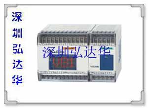

VB系列主要功能特点及优势如下:
1. 超小之体积-----90mm(L)*94mm(W)*85mm(H)[ VB0-32MR ]
2. 超强之功能-----整合各种尖端功能于一晶片(温度模组、脉波输出定位模组、高速计数器模组、电源扩充模组、模拟定输入模组、. 模拟定输出模组、通讯扩充模组、双通讯埠通讯扩充模组、串列通讯模组、多功能显示幕)
3. 齐全之机型-----主机由14点到32点, 扩充机由4X/4Y模组~16X/16Y扩充机等多种机型可选供.
4. 超低之价格----大幅降低体积与成本,竟争力最佳。
一、 PLC主机功能规格&特殊模组
1. 两个模拟量旋钮(VR1,VR2),读值0~255,可作为资料输入用(例如改变计时器设定值)。搭配在功能显示幕使用,更是妙用无穷。
2. 主机内建RUN/STOP开关,方便控制PLC运转或停止。
3. 显示幕模式切换开关,决定显示幕I/O状态或做为多功能显示幕用途。
4. 通讯扩充槽,可安装RS-232或RS-422/RS-485通讯扩充卡及通讯扩充模组。
5. 记忆卡槽,可安装程式记忆卡、万年历扩充卡及资料银行扩充卡。
6. I/O扩充槽,可安装各种I/O扩充机、扩充模组及特殊模组。
7. 程式书写器插槽,USB A型插座,RS-232界面。可连接程式编辑工具、人机界面或图形监控系统。也可透过MODEM进行远端程式编辑及资料监控。
8. 程式书写器辅助插槽,JST4P插座,与程式书写器插槽并联,两者仅可择一使用。
二、 快速脉波输出功能
1.主机内含两点(Y0,Y1)快速脉波输出,输出脉波频率最高达7KHz,可驱动步进马达伺服马达。
2.若须更频率脉波输出,尚可加装VB-1PC脉波输出定位模组。
三、 中断输入及高速计数器功能
主机内含6点(X0~X5)快速输入,可做为外部中断输入及高速计数输入端。最多可连接6个单相高速计数输入信号或两个AB相旋转编码器。若须更高频率计数输入,尚可加装VB-1HC高速计数模组。
四、资料银行提供大容量资料储存功能
主机内含8192个资料寄存器,512个寄存器具备停电保持功能。若安装VB-DB IR资料银行扩充卡,将拥有12万8千个具停电保持功能的资料寄存器,提供须储存大量资料之应用。
五、两种安装方式满足不同要求
DIN铝轨安装提供方便快速之安装方式。若须以螺丝固定安装时,则只要将隐藏在底部之活动式螺丝孔推出即可,如此贴心设计既美观之实用。
六、多功能显示幕
1.业界首创的多功能显示屏,可用来显示机台故障讯息、程式执行流程、文字图形等。搭配按键输入更可做为资料设定器,用途广泛。
2.VB系列PLC的表表面有一个16*8钜阵式LED显示幕,此即多功能显示幕。
3.主机左侧盖内第二个指拨开关决定了显示幕的用途.
开关拨在OFF位置---显示幕做为输入 / 输出状态指示.
开关拨在ON位置----显示幕做为多功能显示幕使用.
4.多功能显示幕共有8种工作模式(模式0~7)。而特殊寄存器D9080的内容值决定了工作模式。程式运转中只要改变D9080的内容值,就可以改变显示幕工作模式。
七、系统功能齐全
1. 程式容量最大8K STE ps,使用Flash ROM储存程式,不需要更换电池。
2. 控制程式、元件注解及程式注解可一并下载至PLC,方便系统维护。
3. 具备程式密码保护功能,可充分保障智慧财产。
4. 加装万年历扩充卡,可进行定时,定期自动控制。
5. 主机内建多功能显示幕,显示资讯即时又便利。
八、机型多元化,可满足多样化控制需求
1.主机由14点`32点,有多种机型可供选择。
2.扩充机由14X/4Y模组16X/16Y扩充机等多种机型,提供完整之扩充机能。
3.提供端子台及连接器两种I/O连接模式。
4.电源输入提供AC85V~264V及DC24V两种形式。
5.输出形式有继电器、NPN电晶体及PNP电晶体可供选择.
6.输入形式采Sink Ling /Sourcing共同模式。
九、小型化精巧设计,大幅节省安装空间
十、Windows 版程式编辑软体Ladder Master ,易学易用
十一、PDA程式编辑软体Neo Touch ,先进设计,领先潮流。
