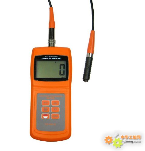

产品名称: 兰泰CM-8821B铁基涂层测厚仪
型  号: CM-8821B
产品型号: CM-8821B
功能: 测量铁磁性金属基体上的非导磁涂层的厚度
测量范围:0-1250um (标准量程)
最小曲面:F: 凸1.5mm/ 凹 25mm N: 凸 3mm/ 凹 50mm
分辨率: 0.1 um (小于100um)
        1 um (大于100um)
最小测量面积:6mm
最薄基底:0.3mm
公制/英制:可选择
电池电压指示:低电压提示
自动关机
使用环境:温度:0-40℃ 湿度:10-90%RH
准确度: ±1~3%n 或 ±2.5um
电源: 4节5号电池
外形尺寸: 161x69x32 mm
重量:210g(不含电池)
可选附件:(点击链接)
         1 可定制量程(大量程传感器)可选:0~200um to 18000um
应用:测量钢、铁等磁性金属基体上的非铁磁性涂层、镀层,例如:漆、粉末、塑料、橡胶、合成材料、磷化层、铬、锌、铅、铝、锡、镉、瓷、珐琅、氧化层等。
