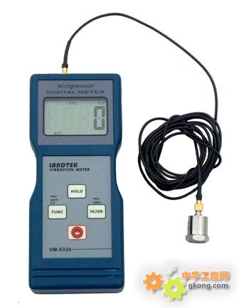

产品名称: 兰泰测振仪VM6320
型  号: VM6320
价  格:
产品型号:VM-6320
带通滤波器
加速度 10Hz-1KHz 0.1-200m/ms²
10Hz-10KHz 0.1-200m/ms²
速度 10Hz-1KHz 0.1-200mm/s 0.1-200mm/s
位移 10Hz-1KHz 0.001-2.0mm
准确度:<5%
公英制转换
保持最大值
自动关机
带有RS232C接口
输出 交流2.0V
电源:4节5号电池
使用环境:温度:0-40℃ 湿度:10-90%RH
外形尺寸:124x62x30mm
应用:
用于周期性运动测量,以检测运动机械的不平衡和偏离。测量各种机械振动.以便为质量控制,运行时间及事先的设备维护提供数据。
