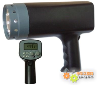

产品名称: 频闪转速仪DT-2350P
型  号: DT-2350P
频闪仪也叫频闪静像仪或转速计,频闪仪本身可以发出短暂又频密的闪光。当我们调节频闪灯的闪动频率,使其与被测物的转动或运动速度接近或同步时,被测物虽然高速运动着,但看上去却是缓慢运动或相对静止,这种视觉暂留现象使人目测就能轻易观测到高速运动物体的表面质量与运行状况,而频闪仪的闪光速度即为被检测物体(例如:马达)转速和运动频率(印刷袋),亦可以利用频闪仪分析物体振动情况、高速移动物体的动作以及高速摄影等。
型号:DT2350P
测试范围:A:50-12000FPM
          B:50-40000 FPM
          C:50-20000 FPM
          D:50-30000 FPM
          E:50-2000 FPM(适用于印刷、纺织行业)
显示器:5位10mm液晶显示屏
测量精度:±(0.05%n+1d)
分辨率:0.1 FPM(1000 FPM以下)
        1 FPM(1000 FPM以上)
采样时间:0.3秒
内/外触发:自由转换
外部触发信号幅度:TTL电平
快速调节:×2,÷2
高低量程:可转换
          当选择低量程时,闪光灯亮度高
          当选择高量程时,闪光灯亮度低
电源:AC220V(可选择AC110V)
电源消耗:约为50W
尺寸:215×85×180mm
重量:约1000g
正常工作条件:无腐灼气体和强电磁场
环境温度:0-40℃
相对湿度:小于85%RH
闪光灯管寿命:1亿次
可选附件:可选配充电电池(仅限DT-2350PA,DT-2350PE两个型号)
          频闪灯管
