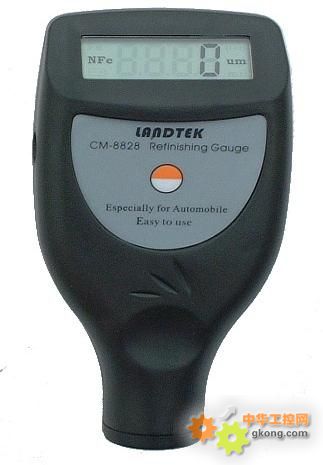

产品名称: 高精度汽车漆膜厚度检测仪CM-8828
型  号: CM-8828
产品型号:  CM-8828
(一体化传感器涂层测厚仪)
功能:  测量导磁物体上的非导磁涂层和非磁性金属基体上的非导电覆盖层的厚度
测量方法:F 磁感应  NF  涡流
测量范围:0-1250um/0-50mil (标准量程)
分辨率:0.1/1
最小曲面:F: 凸 1.5mm/ 凹 25mm N: 凸 3mm/ 凹 50mm
最小测量面积:6mm
最薄基底:0.3mm
自动关机
使用环境:温度:0-40℃ 湿度:10-90%RH
准确度:±(1-3%n)或±2um
公制/英制:可选择
电源:4节7号电池
电池电压指示:低电压提示
外形尺寸:126X65X27mm
重量:81g(不含电池)
可选附件:(点击链接)
         1RS-232 或联机线及软件
应用:用磁性传感器测量钢、铁等铁磁质金属基体上的非铁磁性涂层、镀层,例如:漆、粉末、塑料、橡胶、合成材料、磷化层、铬、锌、铅、铝、锡、镉、瓷、珐琅、氧化层等。用涡流传感器测量铜、铝、锌、锡等基体上的珐琅、橡胶、油漆、塑料层等。广泛用于制造业、金属加工业、化工业、商检等检测领域。
