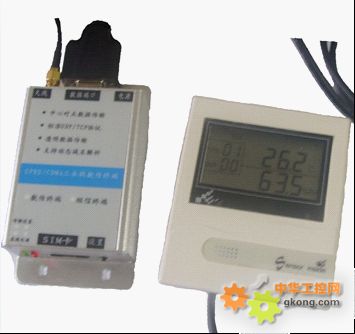

产品名称: GSM温湿度报警监控终端
型  号: GFSHJ68_G
本款产品是将GPS接收天线与GPS接收芯片二合一GPS定位传感器,可以通过串口RS232/TTL与用户产品通讯,可以选择多种定位数据格式和发送频率,如只输出$GPRMC,输出可以根据用户需要自定义,设置的输出格式可以保存永不丢失,避免了用户通讯的处理难度;
      本产品可以作为嵌入式的GPS传感器,为用户的仪器或设备提供定位信息,具有低功耗、抗干扰已经定位快的优势,与传统的GPS应用相比,其接收GPS的陶瓷天线到GPS主芯片的距离为1毫米(传统应用为3~5米),信号更加稳定,更加抗干扰!功耗极低,可以使用3.3V/5V电源直接供电即可工作!
     技术参数说明:
1.外型尺寸:
   长宽高:50 X 38 X 16mm(带外壳);
   长宽高:28 X 28 X 10mm(无外壳);
2.串口线长:
   标配3米;
3.通讯方式:
   RS232/TTL通讯;
   波特率:9600,N,8,1;
   输出数据格式默认$GPRMC,频率1HZ;
4.电源电压:
   DC3.3V或DC5.0V;
5.工作电流:
   小于10mA;
6.定位时间:
   温启动10秒~60秒;长时间掉电待机冷启动后平均小于5分钟;
