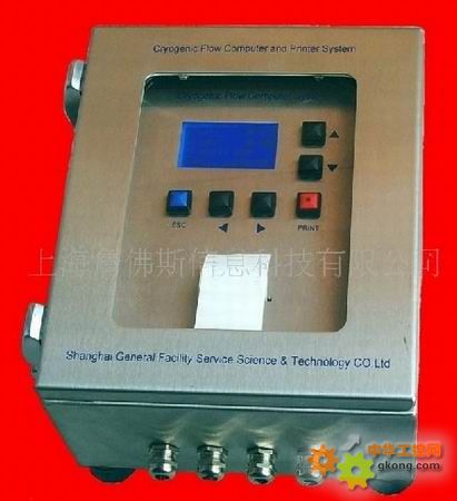

  GFS-CryoFlowmeter是上海詹佛斯公司集低温液体检测与控制行业多年的经验,引进美国技术,专用于低温液体体积和质量计量控制的高精度流量计量系统。核心涡轮流量计选用美国斯邦SPONSLER产品(也可选配美国hoffer的涡轮和德国flowcom公司的孔板)包括:高精度低温液体涡轮流量计、流量计算机、安装组件。选购件有:专用便携式打印机和温度探头、低温泵控制连锁控制模块、专用压力探头、专用液位传感器和GPRS/CDMA无线远程流量数据传输模块。该系统可广泛应用于工厂和槽车输送液氮(LIN),液氧(OX),液氩(LAR),液化天然气(LNG),液化石油气(LPG),二氧化碳(CO2)以及其它低温液体的计量和记录。同时流量计量整套系统可以集成到上海詹佛斯低温泵控制柜中,极大的节省了槽车内的空间,司机卸货打印进纸等操作可自动完成,达到在最小的空间内实现最多的功能。
GFS-CryoFlowmeter低温液体流量计量系统主要应用包括:
  (1) 低温液体槽车卸货量精确计量及打印-与客户结算
  (2) 低温液体槽车装载量精确计量-保障槽车安全和管理统计
  (3) 低温液体生产过程的精确计量。
  GFS-CryoFlowmeter低温液体流量计量系统根据系统的配置情况,可进行许多种计量。操作员可用选择键来选择如下显示变量:介质选择;输送总质量;输送总体积;累积总体积;累积总质量;体积流量;质量流量;液体温度;液体压力;液体密度;日期和时间;检查跟踪。用户可以自由选择固定温度,并且压力和密度参数可以通过设定方式输入。
GFS-CryoFlowmeter低温液体流量计量系统主要特点:
*计量精度高,可达到0.5%,经过国家计量中心校准。
*体积小,宽250MM*高300MM*深150MM(包括了打印机)。
*防护等级高达到IP65,抗震性好,适合车载使用
*流量计算机和打印机可以和低温泵控制柜完美集成到一起(可选)
*体积小,全中文界面,能够自动打印(不需人工进纸),操作简单方便。
*流量数据可长时间保存,可以保存至SD卡内,最大存储空间可达2G(可选)
*可以将流量统计数据拷贝到管理计算机中,可以进行数据统计,方便管理(可选)
*可以通过GPRS/CDMA无线网络将流量数据和低温泵运行情况、操作情况及故障情况以及槽车罐内液位等数据传输到公司监控系统中。(可选)
*整个卸货过程的数据记录和历史数据存储.
*可同时进行车辆高精度定位GPS(可选)
*可以同时在交货报告上打印槽车车号、司机编号、客户编号、客户名称、地点、卸货液体名称、时间、日期、重量等相关信息信息。
*带有操作员帮助提示,使操作简单易行
*带密码保护功能,不同的级别可以进行不同的操作,可有效防止误操作更改设定值和参数
*可以进行温度压力补偿(可选)
*大屏幕液晶显示,可以同时显示多种参数
*性价比高。
