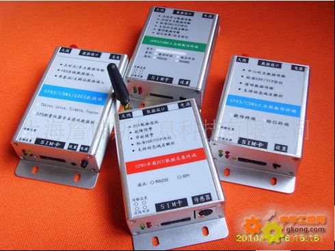

GFSPC32-G/C的特点
我公司的GFSPC32-G型DTU,具有以下特点:
1.支持RS232串口通讯;
2.支持波特率范围300~115200BPS;
3.宽电压范围,支持电压DC9~36V,电源反接保护;
4.高速ARM7内核CPU,数据缓存可达32K;
5.内置硬件看门狗,可实现DTU异常保护,不死机;
6.内嵌协议栈,支持网络点对点协议;
7.同时支持公网拨号和专网拨号;
8.可支持多数据中心通讯;
9.抗电磁干扰设计,金属外壳屏蔽干扰源;
10.只需一次初始化设置,DTU将永远记录设置不丢失;
11.支持通过串口进行固件升级
GFSPC32-G/C参数
1.处理器CPU: PHILIPS ARM7;
2.GPRS模块:MC35/39,GTM900B;
3.CDMA模块:CM320;
4.数据内存:32K;
5.电源电压:DC9V~36;
6.工作环境温度:-30~70
7.电流:待机<60mA,发射<2A;
8.平均功率:<2W;
9.支持频段:GPRS,900/1800/1900 MHz;CDMA,800 MHz;
10.天线接口:SMA射频阴头;
11.通讯接口:RS232:标准串口无流控;RS485:自定义接口;
12.外型尺寸:120 X 65 X 27 mm;
GFSPC32-G/C接口定义
如右图:
1.电源/充电插座
   使用直流电源时的DC9~36V电源接口,使用内置电池时是DC4.2V充电器接口,注意电源使用方式。
2.数据端口
    RS232定义:2——TXD,3——RXD,5——GND;
3.PRS/CDMA天线
4.指示灯
  ——电源/电量指示;
  ——设置状态指示;
  ——数据传输指示;
  ——DTU在线指示;
5.SIM卡插座
装载SIM/UIM卡;
6.设置按钮
接通电源后,常时间按住
设置按钮,直至设置灯由
闪烁状态变为常亮,既进入设置状态;
7.电源按钮
    打开和关闭电源;
GFSPC32-G/C初始化设置注意事项:
  1.对于公网拨号,移动GPRS的“网络名称”固定为“CMNET,拨号“*99***1#”,用户名和密码任意;对于联通CDMA拨号设置时,用户名和密码都是“CARD,拨号固定为“#777”,网络名称任意;但如果是专网拨号时请参考运营商给定的用户名和密码,否则将不能正常使用DTU
    2.要保持DTU与用户设备串口波特率一致才能正确无误的进行数据传输;
    3.对于没有固定IP的用户,需要先申请动态域名,以动态域名解析的方式与中心端建立网络连接;选择最有效合适的通讯方式能够提供数据通讯的效率;
    4.中心IP和端口设置要与中心一致,否则不能正常通讯;
    5.用户名、密码和拨号等设置时,注意区分大小写;
