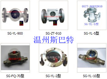

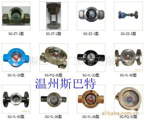

一、SG-YL/FQ/BB/II系列直通叶轮、浮球、摆板视镜技术图片
                   SG-YL/FQ/BB/II别称SJ-YL/FQ/BB/II
型号注解:
SG-YL 叶轮视镜
SG-FQ浮球视镜
SG-BB摆板视镜
SG-II 直通视镜
二、SG-YL系列直通视镜概述
SG-YL系列直通视镜用于排液或受槽前的回流,冷却水等液体管路上以观察液体流动情况。
阀体材料:有碳钢、不锈钢、衬胶、衬氟及304、316等多种。
公称压力范围:PN≤2.5MPa。
工作温度:金属的在200℃以下,塑料的在80℃下,允许急变温度80℃。公称直径范围在15~200厘米。
