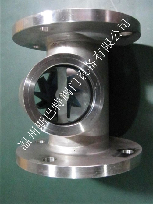

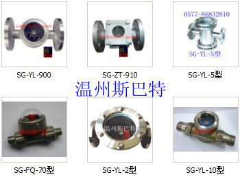

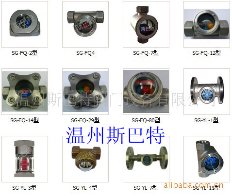

  流量指示器又称直通叶轮视镜(叶轮指示器;叶轮视镜;水流指示器;油流观察器;液流显示器;流量观察器)属视镜类是观察管道内介质流动情况的必要附件。叶轮视镜流量指示器广泛用于冷却系统、润滑系统、供燃料系统、石油、化工、化纤、医药、食品等工业生产装置中,能随时观察液体、气体、蒸汽等介质的流动反应情况,是保障正常生产不可缺少的附件。流量指示器连接方式包括螺纹式流量指示器、焊接式流量指示器、 法兰式流量指示器。
  流量指示器也可用于自动喷水灭火系统,它可以安装在主供水管或横杆水管上,给出某一分区域小区域介质流动值,此流动值可送到电控箱便于启动消防水泵的控制开关。
一、产品用途:
用于测量或观察液体、气体介质的浑浊程度及是否流动情况。
二、产品特点:
Ø             阀体一体化铸造设计符合仪表阀门制造工艺,外形美观精密高,抗压能力更强。
Ø             制造工艺数控化,质量更可靠。
Ø             多元化连接方式适应行业标准更广。
Ø             安装方式立、卧双用,拆卸更便捷。
Ø             双视窗结构透视度高观察更便利。
Ø             视窗易拆卸,维护及保养一体化设计更合理。
