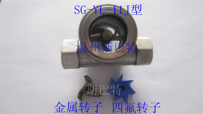

型号:SG-YL-11型
- 规格:DN6-DN100
- 耐压:6/10/16/25/40 bar
- 耐温:0℃-195℃
- 材质:不锈钢,碳钢或其它
- 叶轮:四氟制造分别由红篮两色可选择,具有高可视度的效果。备注:可做成304材质叶轮
- 介质: 水、油、气体及酸,碱性液体或毒性气体
