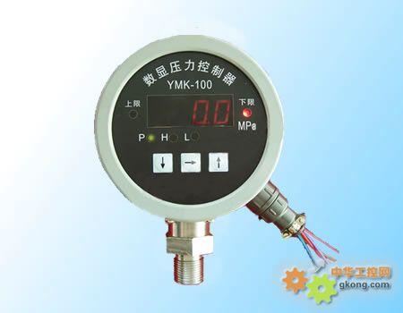

产品名称: YMK-100数字显示压力控制器
型  号: YMK-100
价  格:
一、概述:
    数字显示压力控制器是一种用于测量各种液体、气体及蒸汽的压力,并将压力信号转换成标准信号,进行自动控制与安全保护的仪表。 该仪表的检测元件-压力传感器采用了高精度半导体扩散硅敏感元件;电路和结构采用了大规模集成电路和单片机技术及新颖的薄膜开关,因而该产品具有抗干扰能力强,密封性能好,精度高,量程宽,数字显示压力值及输出控制功能。调节方便,无机械磨损,无泄漏等特点。不用配置二次仪表就可实现自动测量和控制。该仪表的各项性能指标达到了国内外同类产品的先进水平。
二、应用:
    数显压力控制器又被称作数字电接点压力表、数字压力继电器或数字压力开关。具有设定,控制功能,上下限间隔可以设定在很小的间距内,是精密量测控制的首选仪表,可以充分弥补传统机械式电接点压力表在量测精度和控制灵敏度及使用寿命上的不足。
1、上、下限两路控制开关量输出
2、一路模拟量输出(4~20mA)
3、两种供电方式任选(20~32VDC 或 220VAC)
4、4位高亮度LED显示
5、可全量程设定、设定调节方便
6、上下限输出触点均有常开状态及输出状态指示;
8、控制精度高,抗静压强
三、主要技术参数:
测量范围 0~1.6—0~60?MPa
                   真空,绝压
精度等级     0.2、0.5
环境温度   -20℃~60℃
介质温度   -20℃~80℃
电源电压 20~32VDC或220VAC
信号输出 1路模拟量4~20mA(RL≤250Ω)(可选)
接口螺纹      M20*1.5
环境条件
存储温度   -40℃~125℃
相对湿度             0~80%
耐冲击             ≤50g/ms
耐振动           ≤10g/(0~500HZ)
