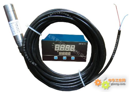

产品名称: 水位传示仪
型  号: dpsh-a
价  格:
一、 概述:
根据新消规要求,消防水池或消防水箱必须安装液位显示仪 液位显示仪是由变送器、导气电缆、显示等组成,DPSH-A型智能液位控制器由液位显示仪表和液位变送器两部分组成。其中液位显示仪表分别由智能数显表,单、双光柱数显表组成,液位变送器分别由普通型,高温型,耐油型,超声波型,和防腐型组成,能够对所测介质的液位进行实时的数字和光柱直观的显示。并能将液位控制在所需范围内,可在仪表控制室对开口,密闭容器或地下池里的介质液位进行实时显示、报警和控制.被测介质可以是水、油、酸、碱、工业污水、各类高温介质、粘稠介质等导电及非导电液体。能排除液体波动造成的假液位影响。可广泛运用于供水、炼油、化工、食品、医药、造纸及污水处理等行业的工业远传控制。
二、 主要技术参数:
测量范围:0—100m
测量介质:普通水、油、酸、碱、污水、粘稠介质等,测量介质温度:0—400℃。
输出信号:4—20mA。
显示精度:0.5%。
工作电源:(220VAC、24VDC)。
输出开关接点: 上、上限(常开、常闭)。
上限(常开、常闭)。
下限(常开、常闭)。
下、下限(常开、常闭)。
变送器安装方式:投入式、螺纹式、顶装式(超声波型)。
显示表尺寸:160×80;96×96;72×72;48×96;96×48;48×48;80×160。
显示表形式:数字显示、单光柱数字显示、双光柱数字显示。二、 主要技术参数:
测量范围:0—100m
输出信号:4—20mA。
显示精度:0.5%。
上限(常开、常闭)。
下限(常开、常闭)。
下、下限(常开、常闭)。
三、 安装及使用;
变送器安装方式:投入式、螺纹式、顶装式(超声波型)。如消防水池变送器采用投入式,安装时根据水位情况,可加装法兰,防波管及垂重,如水位浅不波动也可不装.如消防水箱水温在60度从内,可采用螺纹安装,安装时可在水箱侧底面加装三通和阀门,然后拧上变送器即可,变送器外螺纹;M20*1.5,如采用超声波型则须加装支架或水箱盖开孔,M66*2,以上安装完毕后,把变送器正负端分别和显示表正负端连接,设定量程和上,下限,即可投入正常使用。
