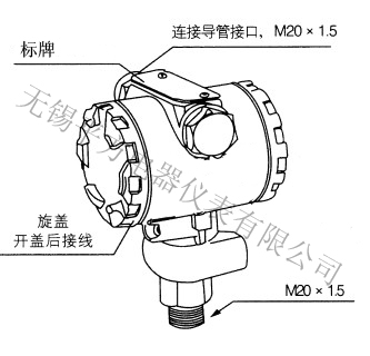

扩散硅齐平膜(卫生型)压力变送器是我公司最新开发研制的一种新型工业压力变送器。采用不锈钢防腐蚀结构体,适用于一般性液体和气体的压力测量。可用于自来水、石油传输、化工过程,以及各种系统压力测量,以达到计量、控制、报警、调度、节能等目的。
二、主要特点:
1、结构小巧、安装方便,可直接安装,也可采用支架安装。
2、先进的膜片/充油隔离技术。
3、高稳定性、高可靠性。
4、耐震,抗射频干扰。
5、一体化接线盒:所有电气接线都直接与变送器外壳的现场端子腔室相连。从而消除了安装中间接线盒所带来的费用和麻烦。
三、主要技术参数:
1、量程:0-200Pa至0-100MPa;-0.1MPa--+0.1MPa
2、精度:±0.25%F.S;±0.5%F.S(一般为0.5%F.S);
3、温区:0-60℃
4、电源:24VDC;
5、输出:4-20mA(0-10mA亦可供货);
6、过载:量程×1.5倍;
7、防爆级别:EXiaⅡCT5;
8、防尘防潮:全天候;
9、指示表头:3 1/2位液晶显示(用户订货时须另指明)。
10、重量:约1Kg 其电性能与扩散硅压力变送器相同、膜片为齐平膜,适合粘稠、易结块介质现场的测量。安装螺纹:G1/2或M20X1.5,彻底解决测量管径堵塞现象。
