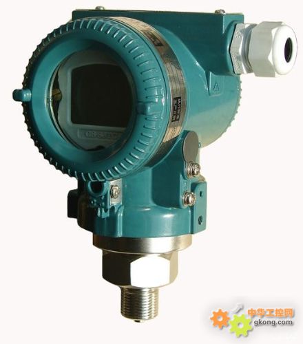

DPSY-A扩散硅220V供电压力变送器是我公司最新开发研制的一种新型工业压力变送器。采用不锈钢防腐蚀结构体,适用于一般性液体和气体的压力测量。可用于自来水、石油传输、化工过程,以及各种系统压力测量,以达到计量、控制、报警、调度、节能等目的。220V供电压力变送器,采用高压供电(一般民用220AC即可),接电后直接输出两线制电流信号,内置高压保护,安全可靠,稳定性强!现场数字显示功能,接通220V交流电,直接显示当前压力值!
二、主要特点:
1、结构小巧、安装方便,可直接安装,也可采用支架安装。
2、先进的膜片/充油隔离技术。
3、高稳定性、高可靠性。
4、耐震,抗射频干扰。

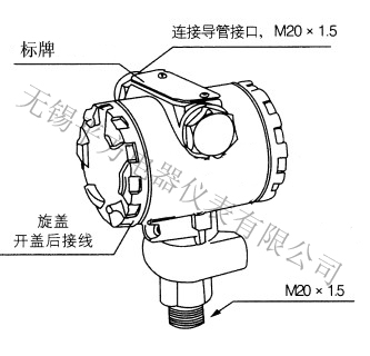

5、一体化接线盒:所有电气接线都直接与变送器外壳的现场端子腔室相连。从而消除了安装中间接线盒所带来的费用和麻烦。
