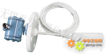

DPSH-AS扩散硅平衡罩式液位变送器(防腐型),▲特点
◇【防腐】 聚四氟乙烯制造,防腐,可耐任何浓度酸碱的腐蚀。
◇【安装简便】 投入式的安装方式使得安装工作极为简便。平衡罩投入到液体底部即可实现液位的高精度测量与控制。
◇【高精度】 采用进口传感器芯体,并进行了精密的非线性补偿及宽温区温度补偿,使得变送器的非线性、回差、重复性及温度漂移均达到了高指标。
◇【高可靠性】 每台变送器在出厂前均进行高低温老化筛选,筛选出的变送器将具有较高的可靠性,大大提高了平均无故障时间,以保证变送器长期稳定的运行。

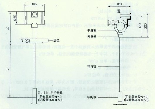

敏感器件安装在中继箱下端,投入部件为聚四氟乙烯平衡罩,两者之间聚四氟乙烯导气管(导压)相连,液柱的压力通过空气的传导间接地由导气管传递给敏感部,接液部分材料均为聚四氟乙烯,这样就避免敏感部器件与被测介质的直接接触。不仅适用于普通水的测量,还适用于高温、粘稠、腐蚀等介质特殊场合的液位测量。广泛适用于化工、冶金、电站、水利、城市供水和工业废水等领域。
主要技术参数:
1、量程:0-1m 0-30m
2、测量介质:各类水、重轻油、原油、酸碱等各类腐蚀液;
3、精度:0.25%F.S;0.5%F.S(一般为0.5%F.S);
4、输出:4-20mA(0-10mA亦可供货);
5、温度:环境温度0-60℃,介质温度0-400℃
6、电源:24VDC;
7、防尘防潮:全天候;
8、防爆级别:EXiaⅡCT5
9、指示表头:3 1/2位液晶显示(用户订货时须另指明)。
