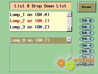

使用「List & Drop Down List」条列出可用的选项,让操作员能够很容易地选择选项。
