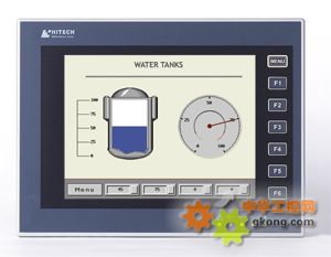

产品名称: PWS 6800C
型  号: PWS 6800C
  Plus 版的 PWS 6800C具有 7.5 吋图形触控式显示器,此显示器为  64K ,分辨率为 640x480 像素。按键包括 1 个清单键和 6 个使用者定义的功能键。 此外还有三个支持 RS232RS422 RS485 的通讯连接端口,以及 2 USB 主机连接端口和 1 USB 装置连接端口。 内建的 CF 卡插槽可以让您扩充记录和配方内存,以及进行备份。 前盖为 IP65 等级,这表示对于任何方向的低压水流冲洗,它都能提供保护效果。 人机配备有直觉式的软件工具 ADP6
  PWS 6800C也有 Network 版。
项目
PWS6800C-N
PWS6800C-P
显示器类型
Color STN LCD
显示器色彩
64K
显示器尺寸
7.5 (对角线);显示范围 153.7X115.8mm 公厘
像素数
640x480,表示 8x8 大小的字符串可以显示的数目为 80x60 个。
背光源
CCFT;在 25 ºC 下使用寿命为 58,000 个小时
触控屏幕
数值
按键
1 个「清单」键和 6 个使用者定义的「功能」键 (F1 ... F6)
按键施力与使用寿命
350±50gf 操作力,按压次数可超过 1 百万次。
输入电源
24VDC±15%;低于 24W
Flash ROM
8 MB
RAM
512 KB
CPU
32 RISC
电池供电内存
512 KB
RTC
资料/配方
512 KB
数据储存 (CF )
COM1
9 针脚母接头: RS232/RS485
COM2
25 针脚母接头: RS232/RS422/RS485
COM3
9 针脚母接头:RS422/RS485
USB Master
2 个连接埠
USB Device
1 个连接埠
多功能端口
以太网络
前面板密封盖
IP65
环境温度
0~50ºC
存放温度
-10~60ºC
环境湿度
20-90% RH (未凝结)
耐震度
允许 XY Z 轴方向分别可以有 0.5 公厘的位移,10-55Hz2 小时
耐冲击度
允许 11 毫秒内 XY Z 轴方向分别可以承受 10G 的冲击三次
RF 放射
CISPR 22A
CE
EN61000-6-4,EN61000-6-2
外部尺寸 (公厘)
231.0() x 176.0() x 46.8()
开孔尺寸 (公厘)
220.8 x 165.8
重量
1.2 公斤
冷却方式
自然冷却
