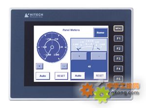

产品名称: PWS 6620S
型  号: PWS 6620S
  Plus版 PWS 6620S具有 5.7 吋图形触控式显示器,此显示器为 16灰阶,分辨率为 320x240像素。 按键包括 1 个清单键和 5 个使用者定义的功能键。 此外还有三个支持 RS232RS422 RS485 的通讯连接端口, 以及 1 USB 主机连接端口和 1 USB 装置连接端口。 内建的 CF 卡插槽可以让您扩充记录和配方内存,以及进行备份。 前盖为 IP65 等级,这表示对于任何方向的低压水流冲洗,它都能提供保护效果。 人机配备有直觉式的软件工具 ADP6
PWS 6620S也有 Network 版。
