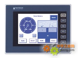

  Standard 版的 PWS6600S具有5.7 吋图形触控式显示器,此显示器具有16种蓝色阴影,分辨率为 320x240 像素。 按键包括1个清单键和5个使用者定义的功能键。 此外还有两个支持 RS232RS422 RS485 的通讯连接端口。前盖为 IP65 等级,这表示对于任何方向的低压水流冲洗,它都能提供保护效果。 人机配备有直觉式的软件工具 ADP6
