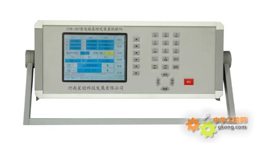

产品名称: 电能表检定装置校验仪
型  号: JYM-305
价  格:
产品特点
1.采用标准便携铝机箱,体积更小(目前为国内同类产品体积最小355*145*185mm)重量更轻(7.5公斤),更加方便携带。
     2. 宽量程测量:电压测量范围(相电压):1~560V。
                    电流测量范围:        10mA ~120A
     3. 多种方式测量:可在单相、三相四线Y/三线Δ等各种接线方式下对交流电压、电流、功率(有功功率、无功功率、视在功率)及电能进行4象限测量;其中无功功率及电能可进行真无功、夸相无功、人工中性点无功等多方式测量。
     4. 多功能测量:
        a. 电压、电流、相位、频率、有功、无功、功率因素、误差等基本测量功能。
   b. 电压、电流、功率稳定度测量(多达5种功率稳定度算法)。
   c. 电压、电流三相幅度不对称度测量。
        d. 电压、电流三相不平衡度测量。
   e.相位不对程度测量。
        f. 向量图显示,多种向量图显示方式(顺时针旋转、逆时针旋转;12:00点钟、3:00点钟基准位置可选;参考基准可变;相位显示方式:0~360º或±180º可设置)以满足各种显示习惯。
   g.波形显示,谐波分析,失真度计算。频谱图显示;可显示谐波的幅值、含量、相位。频谱图具有放大功能。
   h. 需量测量
   i. 空间磁感应强度测量。
        j. 装置同名端压降测量。
        k. 测量被检表电表常数、频率。
        l. 基波功率测量。
        m. 可同时校验3路不同类型的表的误差(有功、无功、视在、电压、电流)。
        n.  3路脉冲输出口,常数可分别设置(自动或手动设置),常数的类型也可分别设置:有功、无功、视在、电压、电流。
        o. 可校验由3块单相表组成的装置的综合误差。
        p. 可作为3块单相标准表使用。
     5. 基波功率测量:既可测全功率(包括基波和各次谐波的功率),也可只测基波功率。
     6. 电能误差校验:可校验电能表及电能表检定装置的电能计量误差和标准偏差估计值。并且脉冲数、被校表常数可自动设置,以提高工作效率。特别是对多常数的标准表、电能表检定装置,使用起来更加方便。特殊补偿技术,在小负荷时不会因负荷太小(电能脉冲频率太低)而引起误差的跳动太大。
        可显示当前误差、标准偏差估计值、平均误差。
     7.谐波分析:可分析工频电压、电流的51次以下谐波。
     8.  数据和图形显示:可直观显示测量工作状态和多种测量数据。可直观显示被测电压、电流的波形,电压、电流相位矢量图、谐波分析波棒图。
     9.  手动或自动量程切换。
     10 . 具有存储功能,可存储30组数据记录。并可根据条件检索查阅。
     11.  接线:宽量程电流输入端子公用,改变电流无需改变接线,方便使用。
     12.  多用途: 可作为标准表,也可作为电能表检定装置测试仪。可单独使用,也可与PC机通讯遥控使用,还可配检定装置使用。
     13.  多种通讯接口:RS485、RS232、USB,采用异步通信时:波特率可设置。
     14.  配置6.4寸640*480点阵TFT彩色液晶显示器,显示清晰,色彩逼真。
     15.  操作:人性化设计,功能合理组合,操作非常简捷。
技术参数
1.  电压、电流、有功功率、电能测量准确度:0.02级(Rd%)。
2.  无功功率、无功电能测量准确度:0.1级(Rd%)。
3.  电压量程:30V、60V、120V、240V、480V五档,可自动、手动换档。
4.  电流量程:0.2A、1A、5A、20A、100A五档,可自动、手动换档。
5.  相位测量:0~359.999º(0~±180º);分辨率0.001º;准确度:±0.05º。
6.  频率测量:45~70Hz,分辨率0.001Hz,准确度:±0.01Hz。
7. 同名端压降测量:0~400mV,分辨率:0.1mV,准确度:±5%±1mV。
8.  磁感应强度测量:0~0.25mT,准确度:±10%±0.001mT。
9. 电压输入阻抗:≥750KΩ,电流输入阻抗:0.001Ω。
10. 接线方式分为:
三相四线:a. 有功
          b. 自然无功(真无功)
          c. 跨相无功 (三元件Q90º)
三相三线:a. 有功
          b. 自然无功(真无功)
          c. 跨相无功 (两元件Q90º,两元件Q60º)
11. 温度系数:常温型:0.0005/ ºC ;预热时间:30分钟。
              宽温型:0.0002/ ºC ;预热时间: 0分钟。
12. 通讯接口:RS232、(RS484、 USB)。
13.工作环境:
a. 温度:10ºC~40ºC (检定温度 23±1ºC)
b. 湿度:45~80%R.H
c. 供电电源:220V±10%
14.功耗: ≤50VA。
15. 体积:355 × 185 × 145 mm。
16. 重量:7.5公斤。
17.参照标准:(DL/T 585-95)、(JJG597-2005)等。
