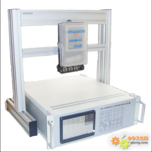

尊敬的用户,非常欢迎您选购我们为您生产的DJ-3A型三相多功能校验仪,该现场校验仪仪是专门为现场实负荷校验单、三相有功和无功感应式和电子式电能表以及其它多种电工仪表而设计开发的一款便携式设备。该设备应用高精度采样技术,并结合最新数字信号处理方法,为现场校验电能表和其它多种电工仪表提供了一套方便高效的解决方案。我们相信您会对使用这款便携式设备感到十分满意的。

二、主要功能和特点
1三相电压、电流、有功功率、无功功率、视在功率、功率因数、角度、频率等电参数的高精度测量。
2三相有功和无功感应式、电子式电能表以及其它多种电工仪表的现场校验。
3两路电能脉冲输入,可同时校验主副表、有功无功表。
4具有电能累计功能,实现电表走字现场试验。
5电压输入50-480V自动切换量程,确保测量精度。
6电流输入有端子和钳表两种方式可选,最大可测电流2000A。
7向量图实时显示,接线错误瞬间识别,窃电行为尽在掌握。
8CT变比、比差、角差高精度测量。
9电压电流波形显示, 31次谐波分析。
10存贮200块被校表的测量数据轻松完成。
11可配微机,通过RS232串行口对设备内的数据进行管理,远程升级,真正实现无纸化办公。
12彩色大屏幕液晶显示,一目了然,方便操作。
13可通过电源插座(AC220V)供电,也可采用电池供电,充分考虑现场使用条件。
14可配备三相精密测试电源,作为三相检定装置使用。
15极强的现场负荷适应能力,工作稳定可靠。
16体积小,重量轻,外观精美,便于携带。
