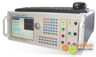

河南星创STR3030A三相标准源可以产生幅度可调、相角可调、频率可调、功率稳定的三相工频电压、电流信号。
主要用于电能表、电压表、电流表、相位表、频率表、功率表、功率因数表等数显指示仪表的测试和检定,以及仪用
电压互感器、电流互感器、钳形电流互感器等电量传感器的测试和检定, 电压变送器、电流变送器、功率变送器、功
率因数变送器、频率变送器等电量变送器的测试和检定;无功补偿控制器、电力数据采集器、电能表现场校验仪、电
力参数测试仪、电压监测仪、配电负荷监测仪、多功能电力仪表、负荷管理终端、失压失流计时器等电量测试仪器的
测试和检定。
本三相标准源应用高精度采样技术,并结合最新数字信号处理方法等技术设计而成。技术先进,性能优良,体积小,
重量轻,携带方便,既可用于实验室,也可以现场使用。我们相信您会对使用这款高品质的电源产品感到十分满意的
