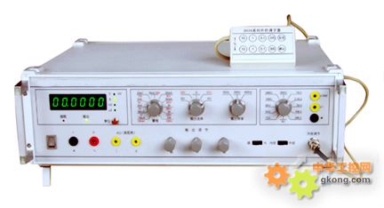

产品名称: 单相交直流源
型  号: STR1030E
一、用途、特点
STR1030E单相交直流源适用于检定、校验各种0.2 级以下电流表、电压表、电阻表。亦可作为高稳定度测试电源使用,配合高等级标准表,校对0.2 级以上电流表、电压表、电阻表。本校准仪具有模拟调节(电位器)和数字调节(键盘)两种幅值调节方式。
二、主要功能
2.1  5 1 /2  位LED数字显示输出量,可按实际值或百分比两种方式显示。
2.2  交、直流电流输出范围为:0~100 uA ~500uA ~2mA~5mA~20mA ~50mA ~200mA ~500mA ~2A~5A~20A。
2.3  交直流电压输出范围为:
0~200mV~1V~2V~5V~10V~20V~50V~100V~200V~500V~1000V。
2.4  供选择的交流频率为三种:50Hz、60 Hz、400 Hz。
2.5  输出超载能自动保护,手动复位。
2.6  每档电压、电流可以过载10%。
2.7  钳形表测量:配用本厂标准线圈,可测量AC 0~750A(部分表可测量到1000A以上);DC 0~1000A,误差±0.3%。
三、主要技术指标
3.1  稳定性:DC﹤满量的0.01% /2分钟
AC﹤满量的0.03% /2分钟
3.2  交流失真度:  ﹤0.5%
3.3  直流纹波系数:﹤0.1%
3.4  输出频率及准确度:50 Hz、60 Hz、400 Hz  ﹤1%
3.5  输出电压、电流的范围及准确度(23℃±2℃,输出值大于10%量程)。
3.6  电源功耗:交流电源电压220V±10%,频率50 Hz ±1 Hz;功率﹤180VA。
3.7  工作环境:工作环境的温度5℃~35℃,相对湿度不大于80%。
3.8  工作时间:连续。
3.9  外形尺寸:135×480×420mm3
3.10 重   量:约16kg。
