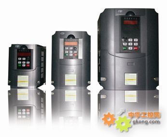

产品名称: 单相水泵变频器
型  号: 220V1.5KW
价  格:
恒压供水应用:
    为解决缺水问题、提高用水品质,采用恒压水是现代化生活住宅所必须的。传统采用水塔储水式供水,以及高水塔设置费,水塔设置费,水塔定期清洁保养费用的一些问题,通过变频器的恒压供水系统因考虑到电源容量及安全性,一般采用多泵并联小容量系统,采用变频器具有如下优点:
1、本机型属于“恒压供水系统专用”的变频调速器。
2、内置PID功能,允许开环或闭环控制。
3、通过设定两个频率水平检测可自动起动或停止另一台水泵。
4、可以检知进水堵塞的问题。
5、底载检测功能的设定,可以防止低速无水动转。
6、高低压力值可以防止马达不断起停现象(追逐-HUNTING)发生。
7、可以检知管路阻塞问题。
8、降低设置的复杂性及成本。
9、具有消防用水的功能
10、需配置一块远传压力表即可
11、该变频器是目前国内恒压供水设置最简单的变频器,不用培训也能操作
12、单相水泵(220V输入)、三相水泵均可使用(380V输入)
输入输出特性
 输入电压范围:380/220V±15%
 输入频率范围:47~63Hz
 输出电压范围:0~额定输入电压
 输出频率范围:ALP-D:0~400Hz
外围接口特性
 可编程数字输入:4路输入
 可编程模拟量输入:AI1:0~10V输入,AI2:0~10V或 0~20mA 输入
 开路集电极输出:1路输出
 继电器输出:1路输出
 模拟量输出:1路输出,分别可选0/4~20mA或0~10V
技术性能特性
 控制方式:无PG矢量控制、V/F控制
 过载能力:150%额定电流 60s;180%额定电流 10s
 起动转矩:无PG矢量控制:0.5Hz/150% (SVC)
 调速比:无PG矢量控制:1:100
 速度控制精度:无PG矢量控制:±0.5%最高速度
 载波频率:0.5k~15.0kHz
功能特性
 频率设定方式:数字设定、模拟量设定、串行通讯设定、多段速、PID设定等。
 PID控制功能
 多段速控制功能:8段速控制
 摆频控制功能
 瞬时停电不停机功能
 QUICK/JOG键功能:用户自由定义的多功能快捷键
 自动电压调整功能:当电网电压变化时,能自动保持输出电压恒定
