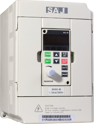

产品名称: 变频器
型  号: SAJ8000-M
产品特点
·采用上下接线方式,结构紧凑,安装方便
·矢量控制模式,180% 启动转矩
·内置简易PLC功能,RS485通信接口
·最大频率加、减速时间可达到0.1S
·动态性能稳定,反应速度快,适合于频繁起动,正反转场合
·变频器与电机匹配使用,无需放大变频器容量
应用行业
·包装机械、生产流水线设备、环保空调、负压风机、印刷机械、制鞋机械、眼镜机械

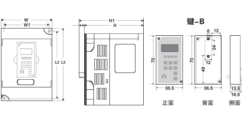

附:安装尺寸(单位:mm)
机型
L2
L3
W
W1
H
H1
键盘
SR40M1
140
152
105
89
117
130
B
SR75M1
S1R5M1
S2R2M1
SR75M3
S1R5M3
S2R2M3
如图所示: 塑壳
