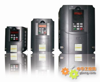

产品名称: 单相风机变频器
型  号: ALP21D5DA
针对水泵恒压节能控制设计
内置PID和先进的节能软件
可实现一托一分时段多点压力定时功能
高效节能,节电效果20%~60%(根据实际工况而定)
简便管理,安全保护,实现自动化控制
延长设备寿命、保护电网稳定、保减磨损、降低故障率
实现软起,制动功能
