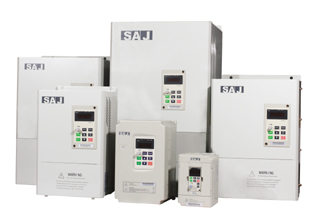

产品名称: 重载专用变频器
型  号: SAJ8000-Z
产品特点
·针对负载重、负载突变异常大的设备设计。具有过载能力大,
  反应速度快等特点
应用行业
·砌块机·制砖机·建材设备等·金属打包机械·空压机·液压
  机械·起重机械
一、SAJ-8000Z变频器在车床主轴控制系统中的应用
    数控机床是集机械、电气、液压、气动、微电子和信息等多项技术为一体的机电一体化产品,是机械制造设备中具有高精度、高效率、高自动化和高柔性化等优点的工作母机。
二、SAJ-8000Z系列变频器性能简介
    SAJ-8000Z系列变频器能满足数控机床对主传动系统无级变速的需求,其主要特点是:体积小,属于“迷你”型产品,占用控制柜空间较小;采用矢量控制,控制性能较V/F控制方式有很大改善,特别是在低速转矩上满足机床主轴的需求,5Hz时起动转矩能够达到150%以上;载波频率范围0-16kHz,噪音小;提供标准的0-10V模拟量接口(输入阻抗47Kohm,输出阻抗250Kohm),能够与大多数数控系统接口兼容,通用性强;过负载能力强,150%以上额定输出电流超过一分钟;提供多功能的输出端子信号,例如零速信号,运转中信号,速度到达信号,故障指示,满足系统对于主轴速度状态的监控;自动转矩补偿,满足机床主轴在低速情况下的加工需求;提供三组异常纪录,供维修人员从侧面了解机床主轴实际的运行状况;电机参数自动调整功能,在线识别电机参数,保证系统的稳定性和精确性。
