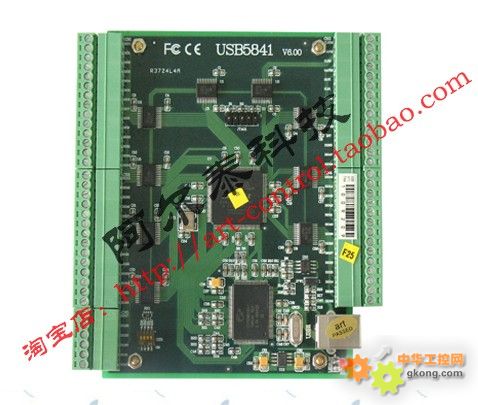

USB5841 开关量及计数器卡
      使用说明书
第一节、产品应用
    USB5841 可以广泛地应用于计数、定时、测频、频率发生、数字量控制,特别是在计数、测频等领域可以灵活、方便地组合,满足用户的多种不同需求。特别是通道 0 提供正、反向输出,可以方便的对其余通道的GATE(门控端)进行控制,以方便测频应用。
第二节、DI/DO 数字量输入/输出功能
    ◆ 通道数:48 路,每 8 路可配置成输入或输出
    ◆ 输入/输出电气标准:TTL 兼容
    ◆ 数字量输入:高电平的最低电压:2V
                  低电平的最高电压:0.8V
    ◆ 数字量输出:高电平的最低电压:2.4V
                  低电平的最高电压:0.5V
                  上电输出:低电平
第三节、CNT 定时/计数器功能
    ◆ 计数器通道个数:3 个独立的减法计数器
    ◆ 计数器位数:32 位
    ◆ 计数方式:6 种计数方式软件可选
    ◆ 电气标准:TTL 电平
    ◆ 时钟源(CLKn):频率范围为 1Hz~10MHz
    ◆ 门控(GATEn):上升沿、高电平和低电平
    ◆ 计数器输出(OUTn):高电平、低电平
第四节、外形尺寸
    128mm(长) x 95.5mm(宽) x 14mm(高)
