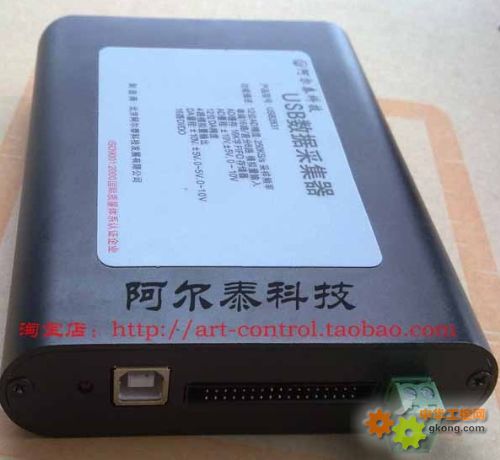

第一节、产品应用
    USB2831 卡是一种基于 USB 总线的数据采集卡,可直接和计算机的 USB 接口相连,构成实验室、产品 质量检测中心等各种领域的数据采集、波形分析和处理系统。也可构成工业生产过程监控系统。它的主要应用场合为:
    ◆ 电子产品质量检测
    ◆ 信号采集
    ◆ 过程控制
    ◆ 伺服控制
第二节、AD 模拟量输入功能
    ◆ 转换器类型:AD7321
    ◆ 输入量程:±10V、±5V(默认)、±2.5V、0~10V
    ◆ 转换精度:13 位(Bit),第 13 位为符号位
    ◆ 采样速率(Frequency):31Hz~250KHz
        注释:各通道实际采样速率 = 总采样速率/采样通道数
        分频公式:采样频率 = 主频 / 分频数,其中主频 = 10MHz,32 位分频,分频数的取值范围:最低为 40,最高为 322580
    ◆ 物理通道数:16 通道(单端 SE),8 通道(双端 DI)
    ◆ 采样通道数:软件可选择,通过设置首末通道实现(LastChannel – FirstChannel + 1)
    ◆ 通道切换方式:首末通道顺序切换(软件触发切换,只有发出读数据命令时才有切换动作)
    ◆ 模拟量输入方式:单端模拟输入和双端模拟输入(双端也叫差分输入)
    ◆ 数据读取方式:非空和半满查询方式
    ◆ 存诸器深度:16K 字(点)FIFO 存储器
    ◆ 存储器标志:非空、半满
    ◆ 采集方式(ADMode):连续(异步)与分组(伪同步)采集
    ◆ 时钟源:板内时钟和板外时钟(软件可选)
    ◆ 组间间隔(GroupInterval):软件可设置,最小为采样周期(1/Frequency),最大为 32767uS (时间)
    ◆ 组循环次数(LoopsOfGroup):软件可设置,最小为 1 次,最大为 255 次
    ◆ 触发模式(TriggerMode):软件触发(内触发)和硬件后触发(外触发)
    ◆ 触发类型(TriggerType):边沿触发和脉冲触发(电平)
    ◆ 触发方向(TriggerDir):负向、正向、正负向触发
    ◆ 触发源(TriggerSource):ATR(模拟触发信号)和 DTR(数字触发信号)
    ◆ 触发源 ATR 输入范围:-10V~10V
    ◆ 触发电平:由 AO0 提供
    ◆ 触发源 DTR 输入范围:标准 TTL 电平
    ◆ 程控放大器类型:默认为 AD8251,兼容 AD8250、AD8253
    ◆ 程控增益:1、2、4、8 倍(AD8251)或 1、2、5、10 倍(AD8250)或 1、10、100、1000 倍(AD8253)
    ◆ 模拟输入阻抗:10M
    ◆ AD 芯片转换时间:≤1.6uS
    ◆ 非线性误差:±1LSB(最大)
    ◆ 系统测量精度:0.1%
    ◆ 工作温度范围:0℃ ~ +50℃
    ◆ 存储温度范围:- 20℃ ~ +70℃
第三节、DA 模拟量输出功能
   ◆ 转换器类型:AD5724
   ◆ 输出量程:0~5V、0~10V、0~10.8V、±5V、±10V、±10.8V
   ◆ 转换精度:12 位(Bit)
   ◆ 建立时间:10μS
   ◆ 通道数:4 路
   ◆ 非线性误差:±1LSB(最大)
   ◆ 输出误差(满量程):±1LSB
   ◆ 工作温度范围:0℃ ~ +50℃
   ◆ 存储温度范围:-20℃ ~ +70℃
第四节、DI 数字量输入功能
   ◆ 通道数:16 路
   ◆ 电气标准:TTL 兼容
   ◆ 高电平的最低电压:2V
   ◆ 低电平的最高电压:0.8V
第五节、DO 数字量输出功能
   ◆ 通道数:16 路
   ◆ 电气标准:TTL 兼容
   ◆ 高电平的最低电压:2.4V
   ◆ 低电平的最高电压:0.5V
   ◆ 上电输出:低电平
第六节、其他指标
   ◆ 板载时钟振荡器:40MHz
第七节、板卡尺寸
   板卡尺寸:120mm(长) x 98.5mm(宽) x 16mm(高)
