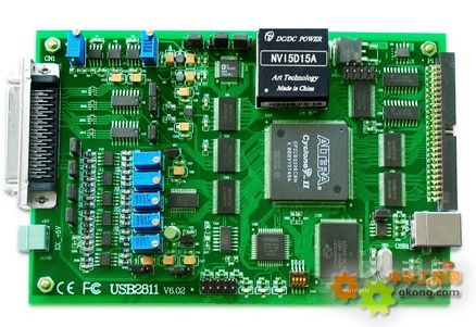

    USB2811 卡是一种基于 USB 总线的数据采集卡,可直接和计算机的 USB 接口相连,构成实验室、产品质
量检测中心等各种领域的数据采集、波形分析和处理系统。也可构成工业生产过程监控系统。它的主要应用场

第二节、AD 模拟量输入功能
    ◆ 转换器类型:AD7663ASTZ(默认为 AD7663,也可使用 AD7665)
    ◆ 输入量程:±10V、±5V(默认)、±2.5V、0~10V、0~5V
    ◆ 转换精度:16 位(Bit)
    ◆ 采样速率(Frequency):31Hz~250KHz(使用 AD7665 时,为 31Hz~500KHz)
                  注释:各通道实际采样速率 = 总采样速率/采样通道数
        分频公式:采样频率 = 主频 / 分频数,其中主频 = 40MHz,32 位分频,分频数的取值范围:最低为
        160,最高为 1290322(使用 AD7665 时,分频数最低为 80,最高为 1290322)
    ◆ 物理通道数:16 通道(单端 SE),8 通道(双端 DI)
    ◆ 采样通道数:软件可选择,通过设置首末通道实现(LastChannel – FirstChannel + 1)
    ◆ 通道切换方式:首末通道顺序切换(软件触发切换,只有发出读数据命令时才有切换动作)
    ◆ 模拟量输入方式:单端模拟输入和双端模拟输入(双端也叫差分输入)
    ◆ 数据读取方式:非空和半满查询方式
    ◆ 存诸器深度: 8K 字(点)FIFO 存储器
    ◆ 存储器标志:非空、半满
    ◆ 采集方式(ADMode):连续(异步)与分组(伪同步)采集
    ◆ 组间间隔(GroupInterval):软件可设置,最小为采样周期(1/Frequency),最大为 32767uS (时间)
    ◆ 组循环次数(LoopsOfGroup):软件可设置,最小为 1 次,最大为 255 次
    ◆ 时钟源选项(ClockSource):板内时钟和板外时钟(软件可选)
    ◆ 触发模式(TriggerMode):软件触发(内触发)和硬件后触发(外触发)
    ◆ 触发类型(TriggerType):边沿触发和脉冲触发(电平)
    ◆ 触发方向(TriggerDir):负向、正向、正负向触发
    ◆ 触发源(TriggerSource):ATR(模拟触发信号)和 DTR(数字触发信号)
    ◆ 触发源 ATR 输入范围:-10V~10V
    ◆ 触发源 DTR 输入范围:标准 TTL 电平
    ◆ 程控放大器类型:默认为 AD8251,兼容 AD8250、AD8253
   ◆ 程控增益:1、2、4、8 倍(AD8251)或 1、2、5、10 倍(AD8250)或 1、10、100、1000 倍(AD8253)
   ◆ 模拟输入阻抗:10M
   ◆ 放大器建立时间:785nS(0.001%)(max)
   ◆ AD 芯片转换时间:1.25uS
   ◆ 非线性误差:±1LSB(最大)
   ◆ 系统测量精度:0.01%
   ◆ 工作温度范围:0℃ ~ +50℃
   ◆ 存储温度范围:- 20℃ ~ +70℃
