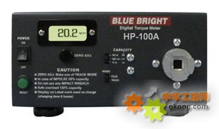

产品名称: HP-20A转轴扭力测试仪 转轴扭矩检测仪
型  号:
品  牌: blue bright
HP-20A转轴扭力测试仪
简要说明
■ HP-A系列扭力测试仪是一款经过特殊设计的长寿命的扭力测试仪转轴扭力测试仪
该款仪器可承受每天多达上万次的扭力测试,是碟机制造行业不可缺少的扭力测试器
适用于笔记本电脑、数码相机、手机等相关制造行业 、对(气)风批测试具有抗震效果
HP-A 经过特殊设计的长寿命的扭力测试仪,抗震性能强,更具有耐疲劳测试,已经过长期试验
   对风批测试给客户提供了一款(经济型)放心产品,从而取代了以往测小力度风批用的HP-250型。
■建议:如果您正在使用风批生产测试条件,力度超过60kgf 以上最好选择我公司生产的HIT-系列扭力测试仪
■HP系列典型客户:美的电器、三星电子、TCL、新科、小天鹅、约克空调、方正电脑、艾欧史密斯、
广日电梯,江苏省计量所、苏州计量所、常州计量所、东莞计量所、天津计量所、赛宝实验室、同济大学等。
