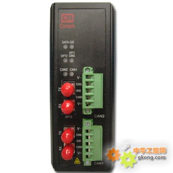

产品名称: CAN转光纤(消防报警总线)
型  号: Ci-AFxx
本系列产品是一款CAN协议型现场总线光纤中继器,支持基于CAN2.0A/B协议的现场总线:CAN、DeviceNet、CANOoen、SDS、NMEA2000、SAE J1939、SAE J2284等标准总线,独立双总线电接口及2个光纤接口,提供冗余双总线结构及光纤冗余环网功能,为冗余双网系统提供安全高效的光纤冗余长距离传输及中继功能.深圳市讯记科技有限公司是国内顶级的工业网络设备提供商.设备采用最新技术,完全核心知识产权,率先推出业内创新功能的产品.
本设备独具特色的双电业务和双光纤接口设计,支持双网冗余和光纤环网,同时支持点对点,星形,链型总线式,环网及混合型网络结构.长达60km以上的光纤长距离传输,突破了电缆系统的距离限制.双电业务通道逻辑独立,支持1~2个光/电接口灵活搭配,实现1路光纤接口,1路数据接口;1路光纤接口,2路数据接口;2路光纤接口,2路数据接口;2路光纤接口,2路数据接口的按项目实际需要选择. Ci-af系列是实现基于标准CAN的通用产品,能兼容其它各类总线,速率由拨码开关设置,能支持32种常用速率;Ci-df/OF系列是针对DeviceNet、CANOoen 的专用产品,只支持标准要求的全部速率,速率可由由拨码开关设置(推荐)或者选择速率自适应设置.
155M双光接口可更好支持光纤传输CAN总线的突出优点:对等传输、突发数据、总线仲裁等,同时实现高速率长距离传输、电气及地线隔离、降低干扰等性能.产品为工业级设计、IP30防护等级、波浪纹铝制加强机壳、35mmDIN导轨安装、DC(9-36)V宽电源输入、具备继电器告警输出、双电源冗余和隔离保护等优点。
特点
l 支持逻辑独立双CAN总线,包括CAN2.0A和CAN2.0B,32种预定通信速率.
l DeviceNet、CANOoen总线支持速率自适应或者手动设置其全部标准速率.
l 1~2路CAN电口及1~2路155M光纤接口灵活选择, 支持冗余双网的光纤环网拓扑.
l 60km以上光纤距离, 155Mb/s,高速光接口更好支持突发数据的长距离可靠传输.
l 6个双色LED状态指示灯,光纤链路以及电源故障继电器输出告警.
l 电接口4000V的防雷,1.5A过流,600W浪涌保护.工业级设计,EMC测试认证.
l DC9-36V宽冗余双电源,DC1500V电源隔离,反接保护.
l IP30防护等级,波浪纹铝制加强机壳,采用标准工业35mm导轨安装方式.
网络拓扑结构
网络组网拓扑结构可以实现以下网络连接:点对点通讯、链型网络、星型网络、冗余双网及光纤环网自愈保护等.
本产品应用灵活,可以组成多种光纤网络。逻辑独立双总线电接口,可实现电接口的备份或者单设备接入双冗余系统;采用点对点的网络时可以实现通过光纤连接两CAN总线的网段;采用双光口链形网络的光纤总线上实现多网段的CAN总线连接(最多200个);同时,本产品采用双光口实现双纤环网冗余功能,当某处光纤故障时,系统会在15ms内重建网络链路,保障系统的正常通信,实现对信号传输的自愈保护功能,网络故障排除后系统会自动恢复;该系列产品采用公司自行研发的专有环网协议Ci-Ring,不需任何设置,不需要根节点,快速完成网络的成环和解环功能,该系列产品即插即用,不需配置,最大程度的使用户安装和调试过程简单化。
