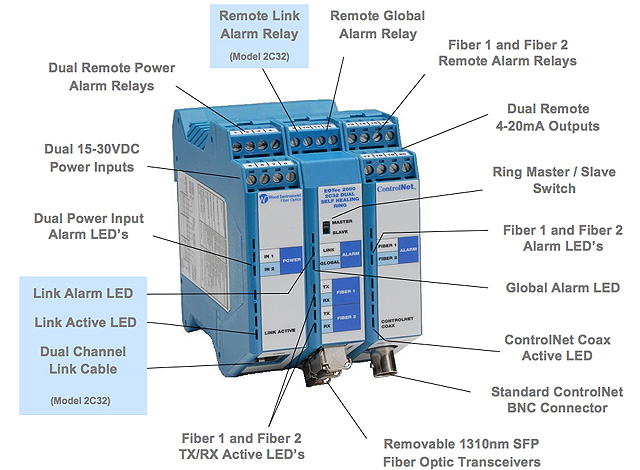

产品名称:EOTec2000 Controlnet单自愈环/双自愈环光纤通信模块
描  述:
提供业界首创的、符合Controlnet协议的单/双自愈环光纤通信模块,使系统的可靠性更上一层楼。
详细介绍:
概述:
EOTec2000 ControlnetTM 单自愈环/双自愈环光纤通信模块为所有ControlnetTM网络提供了最高的可靠性保证。自愈网络通道A和通道B为系统数据能到达任何终端节点同时提供复数路径。为了避免与某个终端节点失去通信联系,通过高级诊断技术,操作者会在网络通信错误的早期收到指示。
2C31型号应用于单自愈环,2C32型好应用于双自愈环。
特点:
单/双自愈环提供了高可靠性:支持目前业界最高的节点数;完全符合ControlnetTM协议规格;强大的中断管理算法;
小的形状因子、高性能的激光光学系统:1310nm的lever-latch SFP激光收发器;光纤网络状况的实时指示;单/双模可选;
带综合诊断的全面环网错误警告:指示灯和继电器监控;4个附加的继电器输出警告;停机时间最短化;
紧凑型设计:减少了安装空间;支持独立的DIN35导轨安装;
工业级设计:适用于有害环境要求(Class 1,Divison 2);CE认证;
齐全的可选配件:双工接口(LC-ST,LC-SC等),连接电缆,备用的SFP接收器;
规格:
布线和运行:
应用于Controlnet的规格和要求
最大节点数:48(同轴电缆长度不超过250m);
最大同轴电缆长度:1000m(假定为2个节点);
主干接头:要求不超过1m电缆的Controlnet接头;
同轴电缆接头:BNC;
数据速率:5M波特率;
延时:最大1us/模块;
光纤延时:5us/Km,1.5us/1000ft;
电源指示:电源正常时LED为绿色,电压小于DC15V或大于DC30V时LED为红色;
通信指示灯:正常时LED为绿色,红/率闪烁为数据错误,红色为忙;
环境和安全:
DIN35导轨安装
输入电源:15~30V DC,双电源;
最大功耗:8W;
失效保护:1500W 25℃(10×1000us);
工作温度:0~+60℃;
存储温度:-40~+85℃;
湿度:5~95%RH,无冷凝;
电气安全:CSA C22.2 No. 142 (1987), IEC 60950;
EMC:IEC61326-1:1998;
有害环境要求:Class I, Division 2, GroupsA, B, C & D;
包装(尼龙):UL 94V-0;
光接口
波长:1310nm;
带宽:155Mbps;
接口:双工LC接口(其它接口可选,参照附件);
光动态范围:参考下表;
光发送指示灯:正常状态为绿色,无发送时灯灭;
光接收指示灯:绿色为正常,红色时无接收,红绿闪烁为接收数据错误;
连接接口(适用于2C32):正常连接时LED为绿色,无连接时LED为红色,红绿闪烁时有数据错误;
机械尺寸
