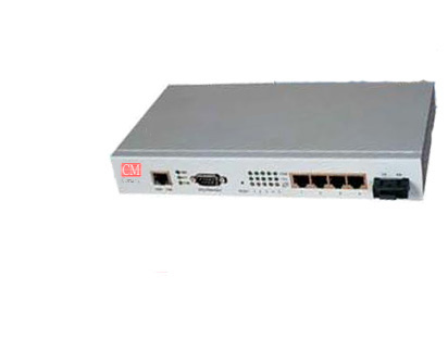

产品名称: 光纤管理以太网交换机
型  号: Ck-if41
价  格:
Ck-if41光纤管理以太网交换机具备四个10/100Mbps以太网电接口和一个100Mbps以太网光接口,或者五个10/100Mbps以太网电接口。配合相应的网管软件,它可以实现对各端口状态查询、配置下载及告警记录显示等管理功能。产品内置网管模块,提供RS-232和以太网两种网管接口,可以支持CONSOLE、WEB及SNMP等多种网管方式,同时还内置电源模块,可以选择220V交流输入或-48V直流输入的产品。Cn6系列产品采用紧凑型台式设计,体积小,重量轻,可以方便地放置于桌面或机柜中。
产品特性
u 支持Console、WEB和SNMP多种网管方式,方便用户管理;
u 显示或配置系统信息,包括设备名称、地域信息、IP地址信息、设备持续运行时间及软硬件版本号等;
u 显示设备的型号,参数,各端口的工作状态,对于电口,可以设置自适应或强制工作模式,强制模式下可以设置10/100Mbps速率和全/半双工状态;
u 可以单独设置某个端口关闭或打开
u 可以设置端口带宽,以32Kbps为步长在0~100Mbps之间进行设置;
u 可以在0~99%之间设置各端口的广播风暴抑制比率;
u 可以设置基于端口和基于IEEE802.1Q的VLAN划分;
u 可以设置基于IEEE802.1p的优先级划分;
u 可以设置端口镜像功能;
u 具备完备的告警信息显示及查询功能,可以方便地跟踪设备运行状态;
u 具备流量统计功能,可实时显示各端口的通信状态;
u 支持SNMP网管协议,可以设置Trap Destination 和Community Name以及对应的权限;
u 显示完备的电源状态信息;
u 用户管理采用分级管理模式,并具有身份验证功能;
u 具备整个设备的重启功能;
u 可以通过网管恢复到出厂设置。
网管功能
u 具备四个10/100Mbps以太网电接口和一个100Mbps以太网光接口,或者五个10/100Mbps以太网电接口;
u 最大可转发1916字节的以太网包;
u 电口可设置为10Mbps、100Mbps或10/100Mbps自适应模式,可设置全/半双工工作模式;
u 光口可选单/多模、单/双纤、FC/SC/ST接口,多模最长传输距离可达5千米,单模最长传输距离可达120千米(双纤);
u 电口支持交叉/直连自适应;
u 支持IEEE802.1Q协议,可以设置基于端口和基于IEEE802.1Q的VLAN划分;
u 支持IEEE802.1p协议,可以设置各端口的优先级;
u 支持端口镜像功能;
u 支持以太网流量控制,全双工模式下支持802.3x流控方式,半双工模式下支持背压流控;
u 支持端口限速功能,各端口速率可以以32Kbps在0~100M之间设置;
u 支持端口关断功能,可以单独设置某个端口关闭或打开;
u 具有完备的指示灯指示信号,可以指示连接状态,10/100Mbps和全/半双工;
u 内置网管模块,具有RJ45网管接口和RS-232网管接口,支持Console、WEB和SNMP等多种网管方式,另配有专用网管平台软件;
u 采用紧凑型台式设计,可以方便地放置于桌面或机柜中
