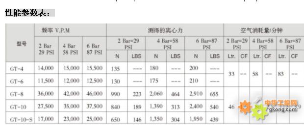

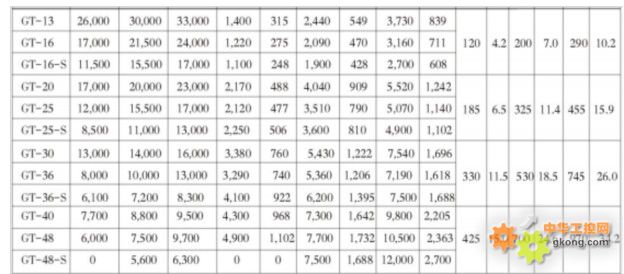

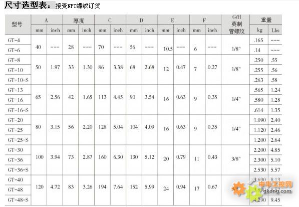

性能:
本系列产品结合了高速与偏心加工力矩,使产生强大功率的振动力 。壳体由一挤压成形烤漆铝件与硬处理的底板构成使振动器能用在食品与制药工业。GT-涡轮振动器经工厂测试结果符合目前国际上的噪音法规要求。

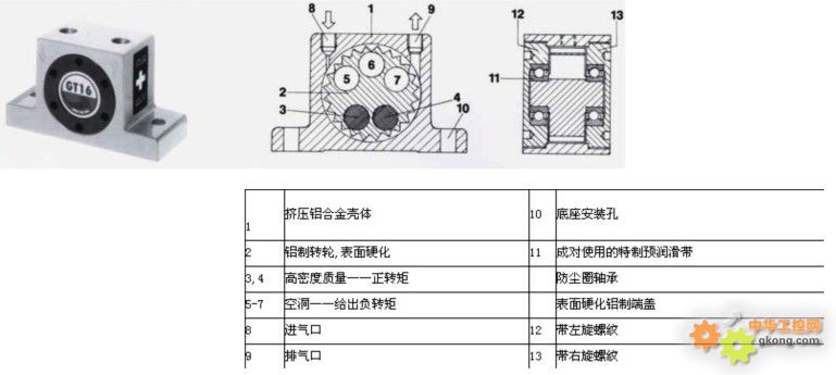

设计
藉转子内正与负不平衡力矩的离心力产生振动。转子由二个高功率,预润滑的匹配有护圈轴承支持。使用寿命特别长的润滑脂采保证较长的二使用寿命。采用轴承的内座圈与外座圈的设计,只需利用一销子扳手就很容易更换轴承。底板系利用左旋与右旋螺纹固定而且是自动锁定。
