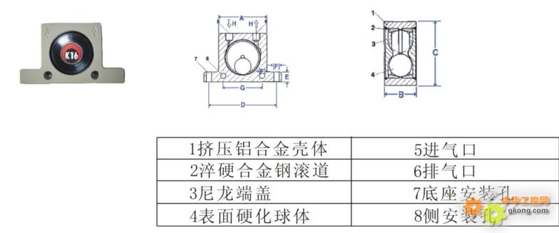

壳体由防锈铝制成,内置经过硬化的钢制滚道,钢球可以在其上滚动。
壳体两端置有尼龙端盖,用来定位钢球,同时防止灰尘和水的进入,因此可使本机工作于多尘潮湿的环境中。进、出气口均有标准管螺纹,使排气可由管路引出,确保排气无障。为适应不同安装位置,本机上有4个安装孔:两个水平,两个垂直。

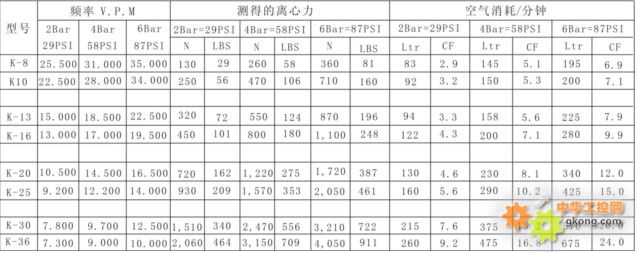

K系列整体尺寸小,振动频率可以通过调节空气流量进行调整。这种振动器多用于:辅助滑槽和漏斗中的物料流动; 防止瓶子和类似的物体拥塞造成传送系统堵塞; 容器中和模具中的物料捣实: 筛上不同尺寸物品分离:
