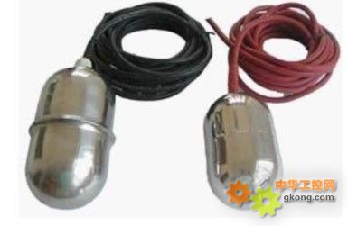

产品名称: 电缆浮球液位开关
型  号:
产品简介:
QN金属电缆浮球液位开关是利用重力与浮力的原理设计而成,当浮球受到液体浮力作用而随液位上升或下降到水平面约28度时,通过设置在体内的驱动机构驱动大容量微动开关输出开(通)或关(断)的信号。
产品特点:
    该产品的显著特点是接点零件为水银开关,其特点为耐高温,能稳定可靠(不因液面的波动而引起误动作)同时它还具有无毒、耐腐蚀、安装方便、价格低廉、使用寿命长等特点。  该产品可与各种液泵配套,广泛用于给水、排水及含腐蚀性液体的液位自动控制。
主要技术参数:
  接点容量:15A /250VAC
  工作温度:0℃~80℃(PP)
  0℃~180℃(金属)
  额定电流:10A
  介质比重:>0.45
  防护等级:IP68
  接液材质:SUS /PP
  电缆线:(可订制)
(注:阻合式产品可以多点控制)
